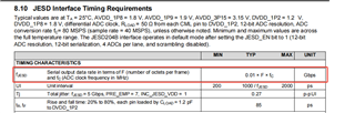

TI 的专家、大家好。 我想向您咨询 AFE58JD32 的相关信息。
根据芯片手册、JESD 输出的线速计算公式为 0.01xFxfc
(Fs = fc)
F 的值与 通道数和 ADC 分辨率相关
上面的部分是我取自芯片手册的屏幕截图。

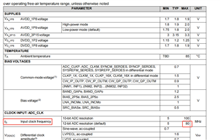

我们在 80MHz 处设置 AFE 的时钟(在 4 ADC PERLANE 模式中配置)、ADC 分辨率为 12 位。 根据芯片手册、我们可以确定 F 的值为 6、fc 的值为 80MSPS。
因此、在此配置下、JESD 的线路速率计算结果为 4.8Gbps。
如果我们在 80MHz 处设置 AFE 的时钟、在 8 ADC PERLANE  模式中进行配置、ADC 分辨率为 12 位。 根据芯片手册、我们可以确定 F 的值为 12、fc 的值为 80MSPS。
因此、在此配置下、JESD 的线速计算结果为 9.8Gbps。  在这种情况下、线路速率达到 9.8Gbps、超过了 5Gbps。 这很令人困惑。 理解是否有问题? 请 TI 专家帮我澄清一下吗? 谢谢你。
    您好、
    计算正确。
    在第二种情况下,通道速率是 9.6Gbps 并且高于支持的 5Gbps。 因此、您不能以这种方式配置设备。

    另一个 问题 是    、我们已将  系统设置 为 4 个 ADC PERLANE 模式、  系统 时钟 为 80MHz  。  那么  采样 频率 为 40MSPS 。
    4 通道模式下的总带宽为 40(采样频率)* 16(ADC 数)* 12(串行化因子)= 7.680Gbps
    8B10 编码后的总带宽= 7.680*10/8 = 9.6Gbps
    每个通道的线路速率= 9.6/4 = 2.4Gbps
    在某处的计算中是否存在错误、导致计算值与手册中的计算值不同?
    Fs = 80MHz
    FC = 40MHz
    NO_ADC_PER_LANE = 4
    通道速率= FS * NO_ADC_PER_LANE* ADC_RES * 10/8
    通道速率= FC * 2 * NO_ADC_PER_LANE*12 * 10/8
    即 40MHz 2* 4 *12* 10 /8 = 4.8 Gbps
