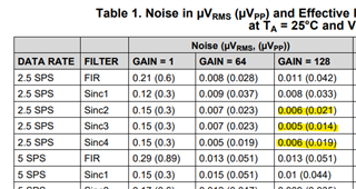

    我想测量多达 500,000 个稳定计数。 Ads1235 可以实现这一点吗?
    尊敬的 Nimit Vachhani:
    这取决于您的最大输入信号是多少。  例如、如果最大输入信号为 10mV、则 500000 个无噪声计数会导致噪声目标为 20nVPP (= 10mV/500000)
    通过查看 ADS1235 噪声表、您可以看到 ADS1235 能够在最低数据速率和最高增益下提供 20nVPP 的噪声。 假设所有噪声都是宽带噪声、多个样本的连续平均值可能会使您进一步降低噪声。 但在这些采样率下、您可能也会开始看到 1/f 噪声、这时额外的均值计算将不起作用
    此外、我要小心、不要认为仅仅因为短路输入噪声为 20nVPP、您将能够在系统中实现这一点。 即使使用比例基准、您使用的基准电压也会增加一些噪声。 输入路径中的任何电阻器都会增加噪声、尤其是在使用大量滤波的情况下。 您的电源、传感器本身、甚至实验室工作台上的微小振动都会增加噪声和/或影响您测量的信号。
    因此、是的、ADS1235 在技术上能够在 VIN = 10mV 时提供 50 万无噪声计数、但实际上在实际系统中实现 50 万无噪声计数 是一项更具挑战性的任务。
