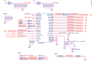

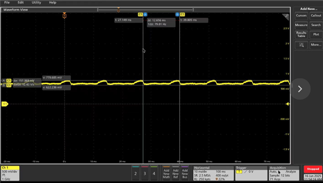

尊敬的团队:

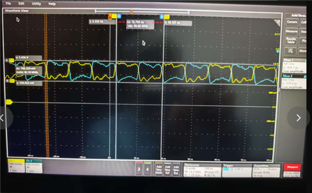

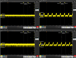

客户使用 ADC3663 从 THS4561 捕获数据、THS4561 的输出是正常的、但在 ADC3663 的输入引脚中、他们发现了 82khz 振荡、您能查看波形和原理图以帮助我们深入了解吗?
波形(交流耦合):
左侧图片:R457 和 458 的左侧
右侧图片:R457 和 458 右侧
原理图:
谢谢您、

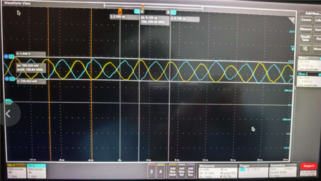

    尊敬的团队:

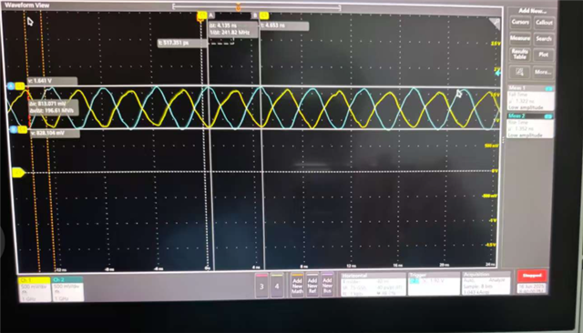

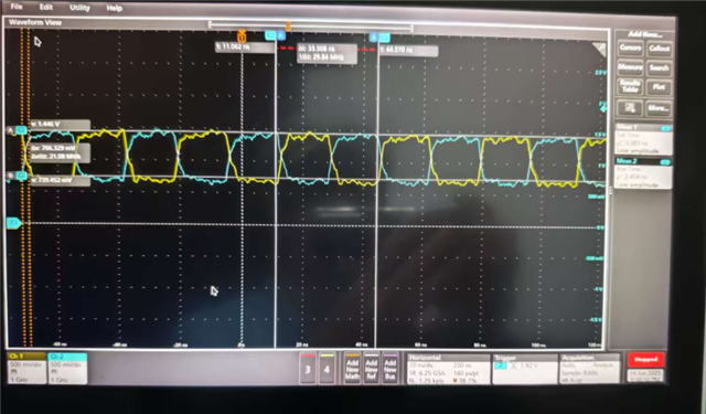

    它们通过拆焊 10 Ω 电阻器来断开 THS4561。
    这里仍然有振荡、我让他们测量 INP、DIFF 时钟、DclockIN、DCLK 和 FCLK、请检查波形。 我认为时钟很好。
    INP:
    差分时钟:
    DCLKIN:
    DCLK:
    FCLK:
    谢谢您、
    Yishan Chen
    尊敬的 Yishan:
    他们是否会在 AINP 和 AINM 引脚上都看到这种“振荡“?
    如果是、我们需要使用示波器探测这些输入。
    ADC 未进行缓冲、采样开关断开和闭合产生的模拟输入会产生反冲。
    Rob

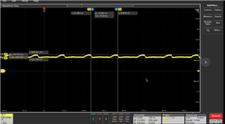

    您好 Rob、
    AINP/AINM 上也会发生振荡、如果是由于开关、请检查下面的波形、为什么振荡频率较低。
    AINP:
    AINM:
    谢谢您、
    Yishan Chen
    尊敬的 Yishan:
    这两个示波器图是否带有良好的接地探头?
    您可能会看到探头的环路电感。
    这是否会导致 ADC 的输出频谱出现任何问题?
    您能给我发送一张 FFT 或数据采集图吗? 有所帮助。
    Rob
    您好 Rob、
    它们将探头置于 INAP/M 和 3663 接地端。
    测量 INP/M?中电压的建议方法是什么
    我认为不会是环路电感。 因为它们使用相同的方式测量 THS4561 的输出、因此没有看到振荡。
