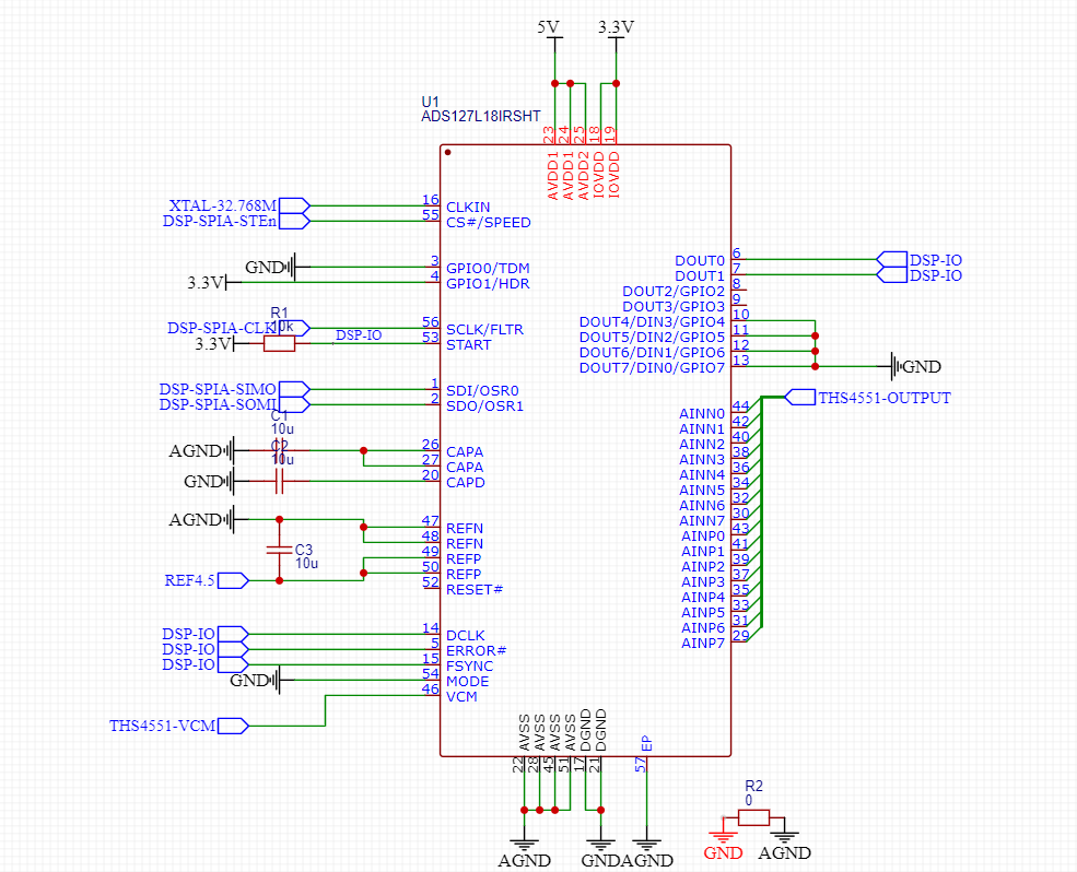

我的客户正在项目中测试 ADS127L18、他们发现 ADS127L18 在客户电路板中运行数天后无法正常工作。 研发确认电源、基准、晶振正常、但 DCLK 没有输出。 您是否有一些建议来分析此问题? 由于 PCB 板受到限制、客户当前无法执行 ABA 测试。 谢谢。

    请确认 ADS127L18 上的 START 引脚和复位引脚处于 IOVDD 电压、标称值为 1.8V。
    验证 CLKIN 引脚是否为有效时钟。
    客户能否通过对电路板进行下电上电来使 ADC 正常工作?
    如果器件不再工作、则可能已因 EOS(电过应力)事件而损坏。  请发送一个原理图图像、其中显示了 ADC 和输入连接(包括输入放大器)。

    客户已确认 ADS127L18 上的启动和复位引脚处于 IOVDD 电压、但它们使用 3.3V 为 IOVDD 供电(他们之前已确认 TI 团队可以使用 3.3V IOVDD)。
    CLKIN 为有效时钟。
    仍然无法通过对电路板进行下电上电来工作。
    所示的原理图、请帮助您进行分析。

    不确定发生误解的位置、但 IOVDD 的额定电压仅为 1.95V(最大值)、绝对最大值为 2.2V。  这些是器件内部的低压 IO 单元、在任何时间段内都不能以高于 1.95V 的电压运行、否则会对器件造成永久损坏。
    客户将需要更改其电路板设计、向 IOVDD 引脚提供 1.8V 电压、必要时为所有数字 IO 引脚使用电压电平转换来满足 1.8V 逻辑电平要求。
    此器件的单通道版本 ADS127L11 和 ADS127L21 使用可支持 3.3V 但不支持多通道 ADS127L14 和 ADS127L18 器件的更高电压 IO 电池。
