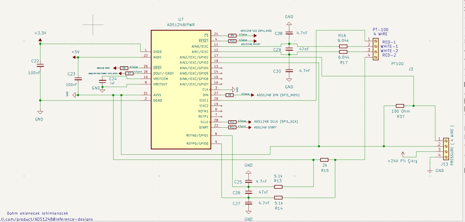

我使用 ADS1248IPWR 来读取 4 线 4 –20mA 压力变送器。
我不确定压力测量回路的精度。 我使用 ADS1248 制作了一张这样的图纸。 您能检查电路中的缺陷吗?我能从电路中获得结果吗?

    很抱歉、我想我应该使用此函数“提出相关问题“
     我更改了连接、连接是否正确?

    正如我在另一篇文章中提到的、我会在复位时放置一个上拉电阻器、以便 ADC 在已知状态下启动
    此外、REFOUT 也接地。 您只需将接地连接移至 VREFCOM 引脚而不是 VREFOUT、它应该没有问题
    输入端的电阻器阻值有点高 (5k、6k)、因此您可能会因漏电流而获得一些失调电压。 但您始终可以稍后更改。 与此相关、滤波器的截止频率非常低 (RTD 输入端的截止频率小于 300Hz)、因此在开始测试/对电路板进行故障排除时、请注意稳定问题
    电流输入端也没有抗混叠滤波器
