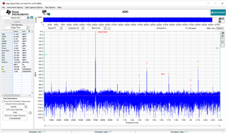

目前、我正在使用 ADC12DJ5200RF EVM 以及 ADCxxDJxx00 GUI。
我们使用 JMode3 来测试 ADC 在 5.5GHz 输入频率和 4.8GSPS 采样频率下的性能。
在默认模拟满量程范围 (800mVpp) 下进行测试时、本底噪声约为 85dBFS、SNR 为 51dBFS、HD3 为 53.6dBFS。
在 500mVpp 模拟满量程范围内、本底噪声增加至 65dBFS、SNR 为 29dBFS、HD3 为 38dBFS。
因此受到影响。
 您能澄清一下本底噪声和满量程范围之间的关系吗?  和还提供了用于改善  上述配置的 SNR 和 HD3 的解决方案。
    尊敬的 Sarojini:
    更改 ADC 的满量程后、您需要使用 CONTROL 选项卡中的 ADC GUI 重新校准。
    请参阅 EVM 用户指南的第 10 页图 3-3。
