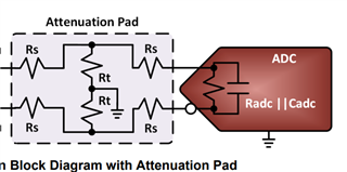

 我使用 ADC 将来自传感器的 3MHz 正弦信号转换为 ADC3908S025IRSMT 输入。 传感器信号使用 PGA LMH6881 进行处理、但 PGA 的最低电源电压为 5V。 ADC 的单端满标量程输入为 0.95V。 我计划在 ADC 前面使用一个简单的电阻分压器进行转换、但没有提到电流要求 ADC 引脚。 我希望选择合适的电阻器、使其不会影响 ADC 性能。 您能帮助我选择电阻器吗?

     该电路很简单、它是直流耦合连接。 信号 始终高于 0V、ADC 为 1.8V。 如果我的理解正确、则 ADC 最大摆幅为+/–0.95V。 我想 在它们之间放置一个分压器电路。

    您可以使用 Tpad 衰减器来实现此目的。 如 so...in-between、放大器和 ADC 将电压降至您所需的水平。

    您是否了解 ADC 的输入阻抗详细信息、我可以从数据表中找到它。
    尊敬的 Dileep:
    模拟输入阻抗为高阻抗、由于此 ADC 未经缓冲、因此您可以假设差分阻抗为 1k Ω。
