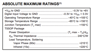

您好、
 我正在查看 RJA 和 RJC 数据。 我注意到、与此封装中的其他 IC 相比、240 [C/W]的 RJA 似乎非常高。 同样、RJC 也不存在。 南...
1.是否可以确认 RJA = 240 [C/W]正确?
2. TI 能否提供 RJC 信息?
    尊敬的 Chad:
    下面是关于 ADS7828 热性能的详细信息:
    θ JA 高 K 102.1.
    Theta JC(顶部) 37.2.
    Theta JB. 47.1.
    Psi JT 2.9
    Psi Jb 46.5.
