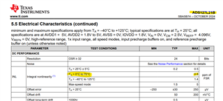

    Hi Koji Hayashi92,
    通常、INL 无论如何都不是 ADC 的最大误差。 请参阅下面 ADS1219 数据表中的第一张图。 请注意、典型增益误差为 0.01%或 100ppm。 此误差明显大于 INL、但增益误差随输入信号而变化、而 INL 在接近零的输入电压下、INL 误差(和失调电压误差)实际上将占主导地位
    此外、24 位 ADC 可能具有非常好的 INL。 以下是 ADS127L21B 的 INL 数据。 您可以看到、尽管两者都是 24 位 ADC、但 INL 性能比 ADS1219 好得多。 INL 性能实际上取决于我们在开发中花多少时间来表征和校正 INL、以及我们在生产中对 INL 进行的测试量。 更多的测试结果会导致构建成本更高、因此对于 ADS1219 等低成本器件、INL 往往更高。 如果您想要精度更高的 ADC、它的成本会更高一些
