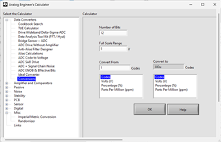

    2. 当然 — 如果您喜欢,请使用模拟工程师制表机来完成此操作:
