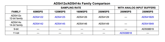

我们正在考虑使用 ADS5562 进行新项目开发、我对此组件有疑问:
 -它似乎是“活跃“在可用性,但你能提供它的一个估计路线图,比如说,如果它将可用多少年?
 - ADS5562 和 ADS5560 似乎有相同的规格,除了最大采样频率。 是否有任何其他差异、我想说 ADS5560 应该足以满足我们的用例(模拟 BW 高达<xmt-block1> 2.5MHz</xmt-block>)? 2.5MHz?
 -我们将使用它进行直流耦合测量,比方说模拟输入 BW 到 2.5MHz ,这将是什么建议的 ADC 输入级(包括抗混叠滤波器)?
Guillaume

    你好
    感谢您的反馈、但我们正在寻找并行数据输出接口、您提到的接口是串行接口。
    你有这样一个设备被重命名为一个交替与//接口?
    尊敬的 Guillaume:
    如果您仍然需要并行接口、请看一下 ADS412x/4x 器件。
    您还可以使用 TI.com 上的参数表。
    www.ti.com/.../products.html
    Rob
