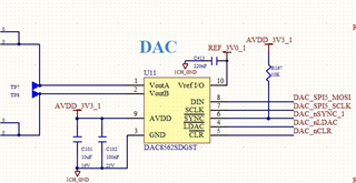

    您好:
    您能分享原理图吗? 您使用哪些值作为电源和外部基准? 在 IC 上看到问题时、在增益 1 和 2 之间交换时、器件是否有任何响应? 增益 2 设置是否显示 4 倍的预期输出? 交换 IC 时、您是否能够在 1 到 2 之间调整该设备的增益?
    是否可以断开外部基准并测试其中一个 IC 上的 1 倍和 2 倍增益选项出现问题? 此外、请尝试禁用内部基准并测量实际被禁用的电压。

    您好:
    感谢 原理图。 “你听我说。“
    您能回答一些其他问题吗?
    可以捕捉到写入看到问题的器件上 GAIN 寄存器的情况、但又不是这样、我们可以进行比较吗?

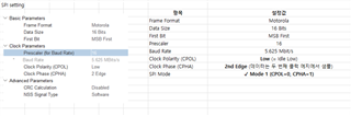

    您尝试在图像中分享哪些信息? 您是否能够更新增益?
    凯蒂恩·琼斯
    未处理、但
    增益值未从 2……
    上传的数据表明、即使完成此操作、也没有任何更改。
    您好:
    在这种情况下、似乎可能会损坏器件、或者您在时序要求的某些边缘情况下运行、使寄存器写入能够在某些器件上运行、但在其他器件上不起作用。
