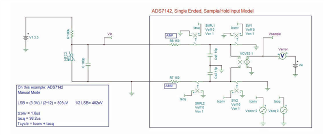

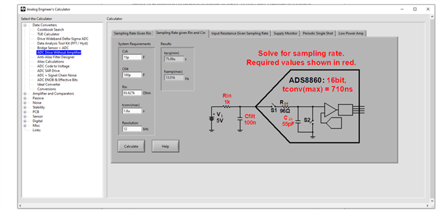

3.在如下所示的计算器中,
Rin、Cfilt 与计算器中输入的值和原理图中显示的值不匹配。
4.为什么在仿真过程中在下面的示意图中不使用 Rin? 即使不考虑 Rin(考虑基于 Cfilt 调整计算 FS 以获得最接近的 fs= 10kHz 值)、电路仍考虑 C=100pF?

    3.我相信你在这里是指这样一个事实,即输入值不会以图形方式改变屏幕上显示的内容。 这是预期的。 唯一会改变的参数是 Results 框、tacq (min) 和 fsampp (max)。
    4.仿真中的 Rin 是上拉电阻到 3.3V 的等效电阻和并联 NTC 热敏电阻的等效电阻。 通常、温度检测电路输出端的电压保持相对稳定。 在这种情况下、滤波电容器用于滤除从 ADC 输入端到 ADC 的较高频率噪声、并帮助为 ADC 采样电容器充电。

    第 2、3 和 4 点、我指的是本文档。 使用单端 ADC 监测 NTC 热敏电阻电路
    对于第 3 点、我说在“ 使用单端 ADC 监测 NTC 热敏电阻电路 “文档的第 3 页中、为计算器输入的输入值与计算器中显示的原理图中的元件值不匹配。

    感谢您的澄清。 似乎对 15pF 的 csh 以及 100pF 的 Cfilt 建模、R1 || Rntc 产生的 Rin 也是如此。 如果我漏掉了一些东西、请告诉我。
