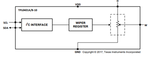

我计划设计 4 TPL1401 的串联分压器网络。 数据表中提到器件在 1.8V 至 5.5V 的电压范围内工作。
我的设计需要将其中 4 个串联、总电源电压为 8V 至 15V、因此每个 TPL1401 的电压都为 2V 至 3.75V、根据数据表、它们应该起作用。
我的问题是可以像一组电阻分压器那样串联多个 TPL1401。

    您能否绘制出将它们与预期电源电压串联的计划? 我可能会误解您的预期电路、但 TPL1401 是缓冲输出数字电位器、因此输出不会直接连接到内部电阻梯。
    只要确保每个数字电位器上的电压低于最大额定电压、这对于我们的非缓冲数字电位器(例如 TPL0401)来说就适用。
    如果您计划在不同的电源电平下使用此方法、另一个要点是每个器件的 I2C 总线需要相应地移动。
    凯蒂恩·琼斯

    感谢您的绘图。  这将不起作用、因为内部电阻器串未像传统数字电位器那样直接连接到 VDD 和 GND。 不会像预期那样得到堆叠的电阻分压器。
    这可能适用于我之前提到的 TPL0401 等功能、但您必须确保即使在启动时、器件也不会看到 VDD 高于最大额定值的差分电压 (TPL-GND)。
    对于 I2C、您需要对每个器件的信号进行电平转换、以参考每个器件的 VDD 和 GND。
    您能分享一下终端应用和要求吗? 也许我们可以集思广益、寻找其他也可行的方法。

    尊敬的  Vaibhav:
    引导加载程序将解决 I2C 问题。
    您是否需要使用 分接点连接到 9-14V 的一个电阻分压器电源? 或者、您是否可以使用 4 通道 DAC 来获得 4 个可编程电压输出? 我们仍然没有很多接受 14V 基准的 DAC 选项、但您可以对这个基准进行分频(或使用具有内部基准的 DAC)、然后使用 4 个外部运算放大器来放大输出。 DAC53204 的某些器件可以满足该要求。 DAC81404 可以与一起使用
    DAC 和 4 级运算放大器可能比 I2C 电平转换器更简单。

    在这种情况下、数字电位器和 I2C 电平转换器是理想选择。
