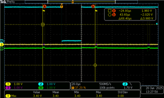

我目前正在开发一款包含 ADS1259-Q1 和 msp430f2619 MCU 的工具。 目前、我的硬件和固件能够使用芯片选择 (CS) 始终为低电平(使用 GPIO 引脚设置)读取有效数据、如下所示:
* START =黄色(已圈出)、DRDY =紫色、CS =蓝色、DOUT =绿色。

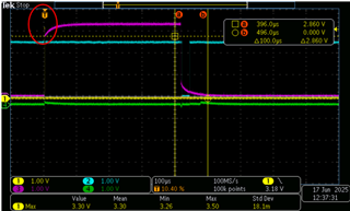

我正在为未来的设计做好准备、在该设计中、2 个 ADS1259-Q1 将位于一条 SPI 线路上(与单独的 CS、RST、START、DRDY 共享 SCLK、DOUT、DIN)。 我正在测试一种通信方案、该方案在一条 SPI 线路上使用 CS 和一个 ADS1259 进行准备。 不过、 启用 CS 时、我的 DOUT 保持非活动状态。 如下图所示:

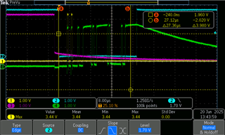

    紫色= DRDY、蓝色= CS、黄色= DIN、绿色= DOUT
    在 SDATAC 模式+脉冲控制下、通过发送 RDATA(黄色)、ADS1259 芯片确实使用有效数据进行响应(通过校验和检查)。 我会评估此模式是否适用于我们的应用、但这可能是一个可行的解决方案。

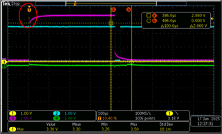

    在下面的图片中(这是您初始帖子中的第二张图片)、您希望在这里看到什么? 我无法看到 START 信号变为高电平、但我想这是在您圈出的紫色迹线后面吗? 然后 DRDY(紫色)变为高电平、然后大约 420us 后降至低电平。 此时、您将 CS 拉至低电平约 25us。 我假设在此期间您正在发送 SCLK? (这就是我推荐此任务使用逻辑分析仪的原因,因为这样您就可以同时捕获所有信号)。 我只想确认、因为下图没有明显的错误、除非您在此期间发送 SCLK。 您也说“DOUT 处于非活动状态“、因此我想了解这是否意味着“即使我正在发送 SCLK、DOUT 也不会发送数据“、或者其他内容
    -布莱恩

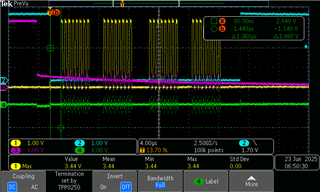

    这就是我的意思。 我重新查看屏幕截图并放大以在 RDATAC +脉冲控制模式下显示 SCLK:
    紫色= DRDY、蓝色= CS、黄色= SCLK、绿色= DOUT

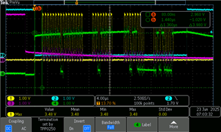

    与 SDATAC + RDATA 命令+脉冲控制模式(这是有效数据)相比:
