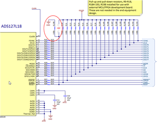

我正在使用 ADS127L18EVM 并希望与基于 FPGA 的系统连接。 目前、我们尚未开始与 FPGA 连接、刚刚开始测试 SPI 寄存器配置 EVM 中的读取和写入命令。 我们使用的是 LPC55s69 NXP 的微控制器、该微控制器能够以以下频率运行 1.8V 逻辑配置为  SPI 主器件。  根据数据表、我进行了以下连接。
引脚 相匹配
消耗量 短接至 IOVDD1.8V
/CS LPC55s69 UC 中的 CS
SCLK LPC55s69 UC 中的 SCK
SDI Mosi in LPC55s69 uc.
SDO LPC55s69 uC 中的 MISO
GND GND
。 SPI 模式 设置为 CPOL = 0、CPHA = 1。  SPI SCLK 设置为 12MHz。
目前我正在尝试读取 DEVICE_ID 我要发送 2 字节命令的寄存器-< 0x00 >。 但是 SDO 保持 高电平。  我尝试了从其他寄存器进行写入和读取、但这也失败了。 我做什么错了。 感谢您提供任何帮助。
注释 :否则、EVM 将正常工作。 我已经使用套件随附的 GUI 和 PHI 适配器验证了 ADC 采样和寄存器配置。 只是当与外部器件连接时、SPI 接头引脚不按预期工作。
    您好、Febin、
    默认情况下、/RESET 引脚在 EVM 上被拉至低电平。  您需要将此引脚连接至 IOVDD 以使 ADC 退出复位并激活状态。
    您可以将跳线从 IOVDD 连接到接头 J4 的引脚 1。
    Keith Nicholas
    精密 ADC 应用
    嗨、Keith、
    非常感谢您的答复。 系统现在工作正常。 我们假设默认情况下会上拉该引脚、因为 PHI 适配器与 EVM 配合工作正常。Smiley
