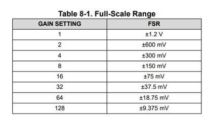

    问题 4 在此配置中、如果差分电压 (AINxP - AINxN) 保持在±1.2V 范围内、AINxP 能否低于接地 (AINxN)?
    问题 5. 使用内部基准时、该配置中的满标量程 (FSR) 是多少? 它是 0–2.4V、0–1.2V 还是–1.2V 至+1.2V?

    问题 5. 您可以在 数据表第 21 页的 8.3.3 可编程增益放大器 (PGA) 部分中看到 FSR:
        FSR =±1.2/GAIN
