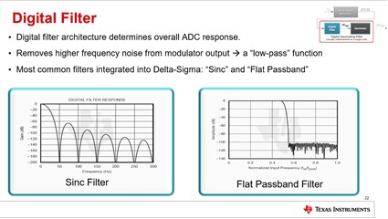

如何了解 针对 ADS131M 的 Sin3 和快速稳定滤波器的相位响应。  数据表提到了频率与幅度响应间的关系
    我还认为它们有非常平坦的频率响应。
    嗨、Neeraj、
    在图 8-4~8-7 中、fin 为施加到 ADC 输入的输入信号频率、Fdata 为输出数据速率。
    fin / Fdata 比率为归一化频率。 由于提供了 x 轴的归一化频率、因此无论您选择哪种输出数据速率、都可以参考这些图。 如果我们展示了绝对频率、那么我们需要为每个输出数据速率分别显示图。
    幅度(以 dB 为单位)是滤波器增益/衰减的“20 * log10 (Gain)“比率。 由于滤波器是 LPF、因此您会注意到它显著衰减了不在滤波器通带区域内的高频信号。
    根据预期的通带带宽、您可以选择具有平坦通带滤波器(宽带滤波器)的 Δ — Σ ADC、下面是 sinc 滤波器和平坦通带滤波器之间的滤波器比较。 如果您需要宽带滤波器、 ADS127L14 会是一个不错的选择。 ADS127L14 是一款 4 通道 、24 位、同步采样、高性能 Δ — Σ ADC。
