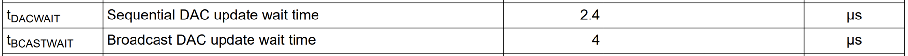

我是否可以发送“将 SYNC 引脚保持为低电平并持续发送 24 × N 长数据“? 或者、如数据表第 31 页所述、只会使用前 24 位。
我正在尝试在所有 4 个通道上实现 500kHz 至 1MHz 的更新速率。
谢谢。
    尊敬的 Andy:
    我是否可以发送“将 SYNC 引脚保持为低电平并持续发送 24 × N 长数据“? -这在这里是没有用的,因为只有 24 位将在单个帧中使用。
    我想您想使用同一 VOUT 同时更新所有通道。 如果是这种情况、可以使用 DAC VOUT 更新的广播模式。
    但是、您仍然无法以 500kHz 至 1000kHz 的频率更新 DAC 输出、因为在发送新数据以进行输出更新之前需要等待 4 μ s 最短的等待时间。
