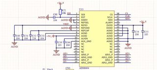

请查看我们的原理图、确定 ADS8664 基准输出电压为 3.6V、正常情况下为 4.08V 至 4.09V、请建议如何解决此问题、谢谢。
    您好、张:
    从原理图上看、它看起来不错、您是否尝试过切换 RST/RST PD 引脚?

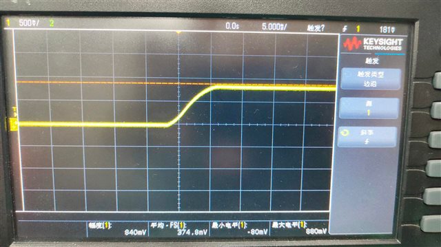

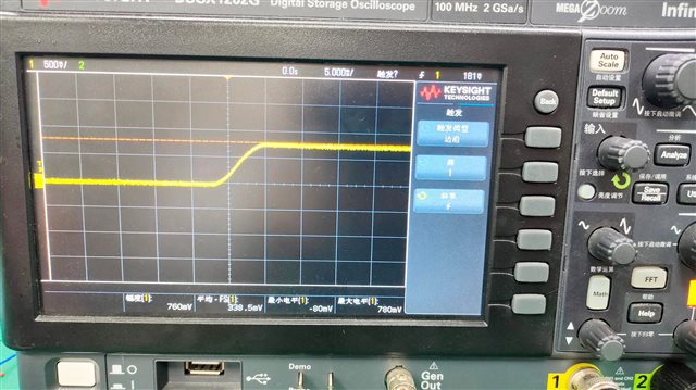

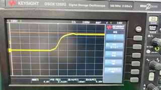

    您能否提供+5V_0 上升时间的屏幕截图、并告诉我 AINx 在通电时发生了什么情况?
    您好、Tom、
    请参阅下面的波形:DVDD 为+5V:
    DVDD 波形:
    2. AIN0_P 至 AGND
     3. AIN1_P 至 AGND:
     4. AIN2_P 至 AGND:
    5. AIN3_P 至 AGND
    使用 4 通道镜片、您能否将这些迹线集中在一个图中?

    这可能是我们 在线程中将 AVd/DVdd 加电发送给您,所以请建议如何获得“AVd/DVdd 加电上升时间“? 谢谢。
    使用镜片。  尝试减小大容量电容或增加电源电流。
