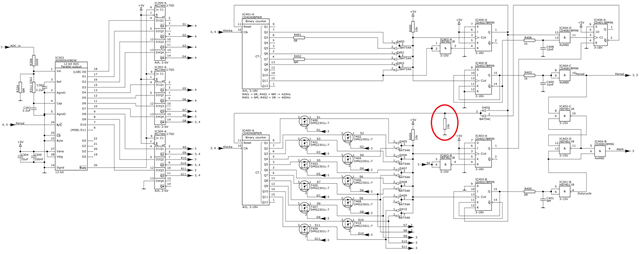

我使用 ADS8504 控制移位寄存器、而移位寄存器进而控制几个晶体管的栅极以更改二进制计数器的二进制代码。 所有这些都是为了获得一个方波输出、其频率随 AD 输入电压而变化。 与固定频率结合使用时、我得到频率为 420Hz 且占空比为~5-50%的 PWM 信号。 我使其按预期工作、但当我在温度室中测试该设计时、即使输入连接到 2.2V 的固定电压、占空比也会漂移。 它在 0°C 至+100°C 之间稳定。 但当低于 0C 时、输出开始漂移。 请参阅以下图片。
有什么想法为什么会发生这种情况、或者是什么原因导致这种情况?
 原理图

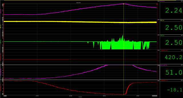

数据日志

    欢迎来到我们的 e2e 论坛!  您看到了多大的漂移?  我看了数据日志、但我不知道这些信号是什么、也不知道如何解释所示的迹线。 左侧有一些文本、但对我来说是不可读的。  您是否能够监测 REF 和 CAP 引脚?  您看到任何一个节点上都发生漂移吗?
    我将尝试直接添加数据日志的图像。 上图显示了 AD 的输入电压。 它是 2.2V、由 1k 电阻器和齐纳二极管生成。 第 2 个图是与 AD 测量无关的输出电压。 第 3 幅图是温度室中从+20°C 到–20°C 的温度。 第 4 个图显示了 PWM 的输出频率。 最后一张图显示了 PWM 输出的占空比、也就是发生了漂移、我看不到 AD 以外的任何其他部分会影响该占空比。
    我也将尝试测量 REF 和 CAP 引脚。
    //罗伯特
    我运行了测试并监控了 REF 和 CAP。 它们似乎很稳定。 我认为 电容电压上的干扰是由于探头连接不良导致的。

    黄色迹线似乎确实有一个轻微的向下弯曲、光标恰好在 Vin 的峰值处出现峰值。  如果基准漂移、输出也会漂移。  您是否能够将 VREF 的实际电压电平拉低、并将其与 Vin 与原始 ADC 代码输出进行比较?
    Vref 的电压骤降就像 4mV、这是否会对输出产生这种影响? I mean 2.2V IN 约为 22%占空比、5V 约为 50%占空比。 基准电压的 4mV 变化是否会导致输出增加超过 100%?
    在示波器上进行原始代码测量是“容易“的,但这不会随着时间的推移而起作用。  上面的测量是用 Dewesoft 完成的,即使我认为它有 16 个数字信道能力 ,我相信我只有 6 或 8 个信道的硬件。 所以我可以记录 6-8 MSB、但我确信它会显示与上述相同的结果。 并行输出会漂移。

    4mV 基本上是一个 LSB,所以不是 — 这不应导致占空比大幅增加。   同样、如果占空比从 22%变为 50%、则漂移等于 2.79V 以上。  ADS8504 的输入范围为+/–10V。  使用 2.5V 内部基准时、每个 LSB ~4.8mV。  中的 2.2V 应提供~ 0x1C2 的输出代码。  5V 输入应该会使您进入 0x3FF 范围。  不确定您可以多么轻松地监控 D9 的输出以查看这是否真的翻转。  想知道;R8 - R11(IC302 和 IC304 的 Q 输出)在您的原理图中的哪个位置?
    我整天都在测量不同的东西, AD 的输出很稳定,只有 4 位左右的漂移。 但我终于找到了问题。 由于 D403 二极管、IC405 上的复位输入悬空。 我在输入端放置了一个 10k 下拉电阻器、现在一切都运行良好。
    感谢您的支持,尽管这是我的所有错.
