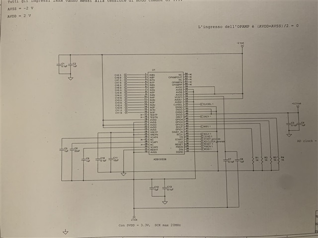

使用 ADS131E8 时、我的原型电路出现问题。
我的 Vdd 为 3.3V、AVDD=2V、AVSS=–2V
我已设置内部 VREF=2.4V
I 测量到 VCAP1 引脚上的–0.6V 电压。
从数据表的图 28 可以看出、VREFP 应评估为 0.8 伏、I measure 为–0.6V。
这些值均不正确、也不属于图 28 的电路。
设置某些寄存器时、它们会正确响应。
我应该怎么做才能使 VREFP=2.4V?
    尊敬的 Enzo Ternavasio:
    您能告诉我如何连接 VREFN 引脚吗? 如果您能分享 您的原理图、那就好了。
    正确地将 VREFN 引脚连接到 AVSS、但是 C10 和 C11 应放置在 REFP 引脚和 REFN /AVSS 引脚之间、而不是 REFP 引脚和 DGND 之间、请参阅 ADS131E08 数据表中的图 28 和图 67。
    VREF=VREFP-Vern、您应该能够在 VREFP 引脚和 VREFN 引脚 或 AVSS 之间测量 2.4V 电压。

    您好、Dan、感谢您的帮助。
    是的、现在我可以在引脚 VREFP 和 VRFEN 上测量 2.4V 电压。
    奇怪的是、我预计 VREFP 和 VREFN 必须精确仿真、才能定义 AD 的输入范围。
    例如、+2V 和–2V、定义的输入范围为–2V 至+2V。 但好的、这个 AD 正常工作。
