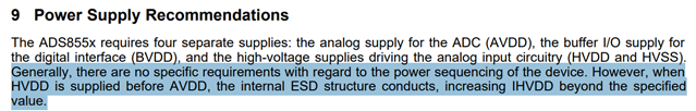

我测量了 ADS8556 模拟电源的启动波形。
我发现、当 BVDD (3.3V) 上电时、5V 电压在+5V 电源接通之前逐渐上升。
此上升时间与+3.3V 的导通时间一致。
这是由于 ADS8556 的内部结构造成的、而上电的电源的电压首先会泄漏到其他电源电路中、这是正确的吗?
您能告诉我为什么在 BVDD 处 AVDD 上升为加电。

    您是否还能提供 BVDD 的示波器屏幕截图、以便我可以将斜坡与 AVDD 进行比较?
    我认为 AVDD 斜升是由于一些回流从 BVDD 电源轨流经 ESD 单元导致的、因为这些电压可能已连接。 此操作没问题。 只要在 HVDD 之前斜升 AVDD、AVDD 和 BVDD 的上电顺序就无关紧要:
    Samiha
