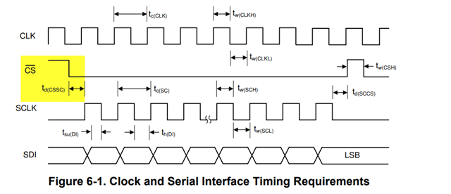

    您使用的是哪款 TI 处理器? 您能给我指一下您从其中复制图 667 的文档吗?
    您可以在 1:2 处使用 fSCLK:fCLK、以获得每个 DRDY 周期 32 个 SCLK 周期。  只要/CS (SS) 下降沿在/DRDY 下降沿之后的 1 个 SCLK 周期出现、您就可以读取最近的转换结果、但这只需要 24b 数据传输。
    此外、/CS 引脚 (SS) 的时序必须满足 10ns 的 td (CSSC) 要求、这要求/CS 的下降沿与 SCLK 的下降沿对齐。 除非可以调整 SS 时序、否则该方法不起作用。  如下所示、/CS (SS) 的下降沿与 SCLK (SCK) 的上升沿对齐、这将不满足 td (CSSC) 时序要求。
    ADS127L11 使用标准 SPI 协议。  我建议使用标准 4 线 SPI 控制器配置、并设置 DMA 以自动将数据从 ADS127L11 -> MCU SPI -> MCU 存储器移动。  我不确定这种特殊的传输模式是否可行。
    Keith
    我将使用 STM32H745 来处理此 SPI 协议。  图 667 位于 RM0399(STM32H745/755 参考手册)的第 2335 页 。 我似乎无法在 ads127L11 器件 SPI 协议上使用此 TI 模式。 如果使用在  /CS 下降沿之后至少  有 10ns 延迟的标准 SPI 协议、则 fSCLK:fCLK 比率不能严格为 1:2。这是否意味着我无法获得该器件的最佳 SINAD 性能。 在这种情况下需要花多少 DB。
    您好 Jhon、
    SCLK 不需要连续运行。  只要 SCLK 频率源自与 ADS127L11 CLK 相同的时钟源、并满足标准比率、您就会获得非常好的性能。
    典型用例是为 MCU 和 ADC 使用通用时钟源。  写入中断例程以监控/DRDY 的下降沿、然后使用 GPIO 直接控制/CS、然后使用 MCU 中的 SPI 块在 ADC SDI 和 SDO 引脚上生成 SCLK 并发送/捕获数据。
    如果您使用不同时钟源的不同 SCLK 频率、则可以在频谱中看到杂散。  这些杂散非常小、不会降低 SNR、但可能会降低 THD 和 SFDR。
