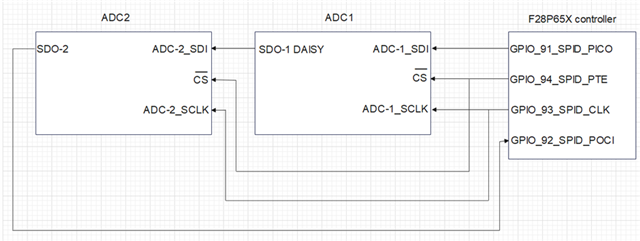

我目前正在研究通过 SPI 将两个菊花链模式下的 ADS127L21B ADC 与 TMS320F28P650DH6(C2000 系列)微控制器连接在一起。
按照前面关于寄存器配置的指导、我实现了对器件寄存器进行写入的建议方法。 具体而言、我正在尝试配置寄存器 0x0B (MODE0)、以便将两个 ADC 设置为仅数据输出模式。
但是、在两个 SPI 帧期间、我始终收到来自 ADC 的输出 0x000000FFFFFF、这似乎不正确。 这意味着寄存器写入可能未生效、或器件未按预期响应。
密钥详细信息:
两个 ADC 都以菊花链模式连接
SPI 接口:TMS320F28P650DH6 上的 SPID
正确管理芯片选择 (CS)、START、RESET 和 DRDY 信号
DRDY 受到监控并同步
我尝试将 0x0B 写入 MODE0 寄存器(地址 0x0B)
使用逻辑分析仪验证了 SPI 信号—观察到 MOSI 活动、但 MISO 始终返回 0xFFFFFF

    尊敬的  Divyesh Patel:
    上电复位后 ADS127L21 的默认模式为双 SDO/DRDY 模式。  在此模式下、不能使用菊花链。  为了写入链中的每个 ADC、您必须重复写入 FILTER3 寄存器以重新配置每个 ADC。
    另一位客户最近遇到过同样的问题;请参阅以下 e2e 主题、其中说明了在复位后如何配置 ADC。
     https://e2e.ti.com/support/data-converters-group/data-converters/f/data-converters-forum/1546195/ads127l21-daisy-chain-connection
    对于 DRDY、您需要 使用 START 引脚或通过命令使用公共 START 信号来同步菊花链中的所有 ADC。  ADC 同步后、所有 ADC 上的 DRDY 引脚将同步、您只需监控整个菊花链的 1 个 DRDY 引脚。  数据表的 7.4.6 中提供了同步详细信息。

    尊敬的  Divyesh Patel:
    “我知道,我不会告你状的。
    您的控制器是否在正确(下降)沿锁存 SDO? 看起来第一条 24 位命令中的最后一次 SCLK 转换正好是因为 DOUT 正在从低电平转换为高电平。 当它应该为零时、这被错误地解释为 1。 逻辑分析仪也会在“通过 SPI 寄存器进行复位“.Sal 文件中的错误边沿启动
    此外、您能否确认链中有 2 或 4 个 ADC?
    最后、SCLK 必须为低电平空闲、ADC 才能正常工作。 在开始尝试更改 FILTER3 寄存器之前、信号上会出现干扰、其中 CS 会短暂变为低电平、SCLK 为高电平。 请更正此行为。
