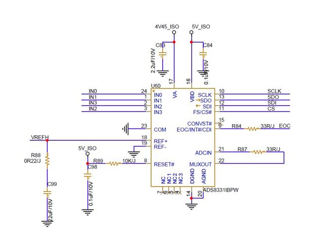

我们使用 ADS8331 进行 AI 工程、现在请查看我们的原理图、我们有以下问题:
1.将 CH0 连接到 5V、 从通道 CH0 到 CH3 读取的所有数据均为 0XECB8;
2.将 CH0 连接至 0V、 从通道 CH0 到 CH3 读取的所有数据也为 0XECB8;
请说明为什么 outpot 是固定数据?
    您好、Zhang、
    感谢您在 TI E2E 论坛上发帖!
    您能否分享数据事务/帧期间数字线路的屏幕截图?
    另外、为了确保、在原理图中我看到 CONVST 引脚未连接、在读取 0xECB8 之前是否相应地配置了自动触发模式?
    如果您可以分享在从设备读取数据之前所执行的配置步骤?
    Yolanda
