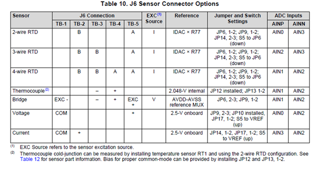

    我的确切要求是测量来自燃油传感器的电压、并通过 UART 端口持续传输测量数据
    您是否有该要求的容差示意图?
    我正在向燃油传感器发送 5VDC、并测量从 0VDC 到 5VDC 的电压

    您好、Suwin:
    我建议您购买 EVM 来评估您的系统。 我附上了 EVM 用户指南中的表 10、其中说明了如何针对不同的传感器输入设置 EVM。 这将是了解器件使用情况的最佳方式。
    若要持续传输、我建议结合使用连续转换模式和自动数据读取模式。  。 在自动数据读取模式下、一旦转换完成、ADS112U04 就会在 TX 引脚上自动输出转换数据。
