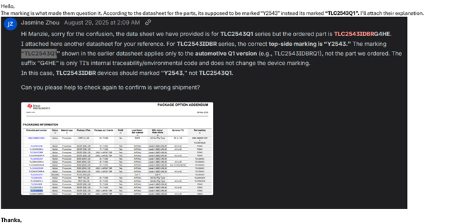

  我们已出售库存、客户对顶部标记提出疑问。 他们正在报告该器件型号  TLC2543IDBRG4HE 具有 TLC2543Q148KG4C07J 的顶部标识。 是这样吗? 我附上了器件的包装盒标签和顶部标识的照片。

    您好 Joel、
          以下屏幕截图来自代表客户的销售代表。 如果这不是很清晰,请告诉我,我可以给你发送一个电子邮件版本。
      谢谢、Kevin
    尊敬的 Kevin:
    在这种情况下、Jasmine 似乎是错的。
    特定可订购器件 (TLC2543IDBRG4HE) 已不可订购、但对应于 TLC2543-Q1 的顶部标识。 Q1 表示器件符合汽车应用要求。
    这些似乎是正版器件。 由于它们有点旧、与我们当前的 TI.com 商店可订购产品或命名约定不符、这只是因为它们是旧库存。 如今、汽车器件的可订购器件型号中包含 Q1。
