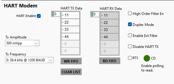

    如何在 EVM 软件中使用 HART TX 数据。
    当我尝试接收数据时、显示错误。
    DAC 电压输出正常工作。 频率输出正常工作。
    Anurag

    Anurag、
    「我知道,我想要你,我想和你复合。 首先、将器件设置为 SPI+UART 模式。 然后、我启用了 HART 并将器件设置为双工模式(以读回传输)。 然后我编写了 FIFO 并读回。
    我能够读回数据。 您能否以这种方式设置 EVM 来对其进行测试?

    Anurag、
    我与其中一个 GUI 开发人员进行了检查、安装中可能存在问题。 可以尝试以下两种方法:
    1.如果安装后没有重新启动 PC、请重新启动 PC 并重试 GUI。
    2.如果这不起作用,请尝试重新安装 GUI。 卸载 GUI 并重新安装 GUI。 请确保当时未插入 EVM。 重新安装 GUI 后、重新启动 PC 并再次检查 GUI。
    Joseph Wu
    你(们)好
    谢谢! 软件接收通过 PC 重新启动解决。
