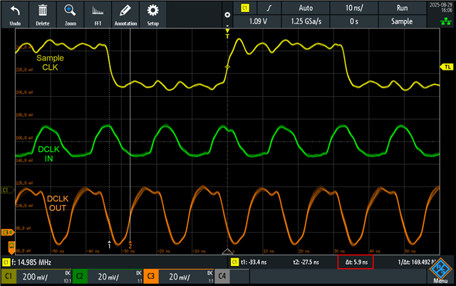

TPD 在数据表中的描述如下:
但是、我们的原型板的行为似乎与规格不同。
由于“采样时钟下降沿到 DCLKIN 下降沿的延迟“为 11.5ns、
我们预计 Tpd 为 14.5ns (NOM ),但如下面的波形所示(实际 Tpd 为 27.7ns )
如果有任何可能的原因、请告诉我。
另外、如果我误解了规范、请告知我。

    我已经确认数据表中列出的 TPD 确实是正确的。 我自己在实验室中测量了这个值、并得到了以下结果:
    方波源的最小频率是 15MHz、因此我使用 15MHz 采样频率和 DCLK 频率 60MHz。
    TCDCLK = 2.7ns
    Tpd = 5.9ns
    请问您在电路板的哪个位置探测这些信号? 我使用 EVM 向右探测所有信号并探测 ADC 的输入/输出、我正在探测差分对的 P 桥臂以获取所有信号。

    我们观察到了我们构建的原型板上 ADC 输入/输出引脚附近的波形。
    我们使用差分探头观察采样时钟和 DCLK、但对于 DCLKIN、我们仅观察到差分信号的正极侧。
    嗨、Hiroki-san、
    如果您在差分探头上的 P/N 连接上交换了其中一个探针、则该探针上的测量值将会异相、从而导致上面发现的 tpd 测量值不正确。 还请检查连接的极性。
    Rob

    嗨、Hiroki-san、
    所以、为了进行验证、您可以确认客户是否正在探测 CLK、DCLKIN 和 DCLKOUT 上的正极引脚?
    如上面的示波器图所示、我们确认此时序规格是正确的。
    请提供建议。
    Rob
    您好 Rob-san
    感谢您的答复。
    我们使用无源探头观察到 CLK、DCLKIN 和 DCLK 的正极侧。
    现在我们将再次进行检查、看看寄存器设置是否有任何问题。
