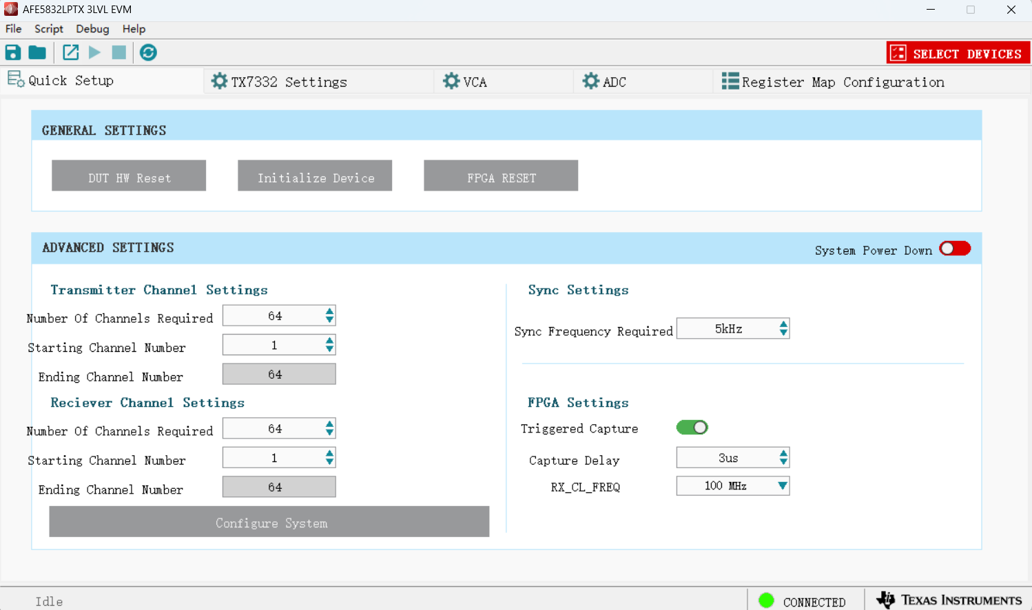

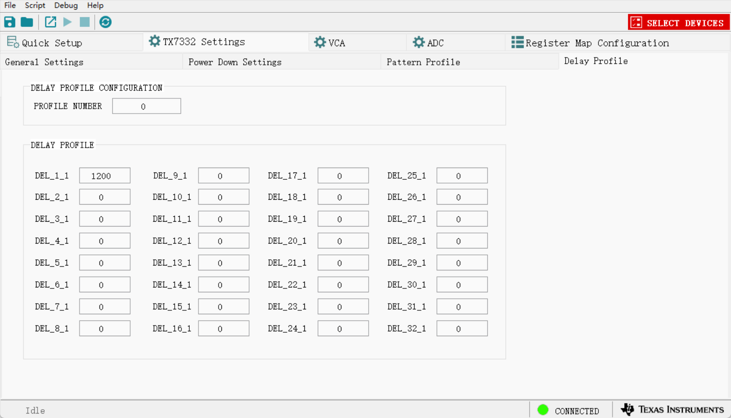

您好、非常感谢您的答复。 使用 TX7332 的通道延迟功能时、配置如图所示。 当我将延迟设置为 1200 时、一切都正常工作。 但是、当我将延迟配置为超过 1300 时、示波器上不再显示该通道的输出、并且还没有达到器件的上限 8191。 问题可能是什么 image.pngtek00002.pngimage.pngtek00003.pngimage.png
    您能否尝试增加器件的 T/R 开关导通延迟、看看它是否有助于解决问题?
    我进行了以下设置、但仍然不起作用
    我注意到、每次系统断电然后重新上电时、正常的逻辑电平出现一次、然后消失。
