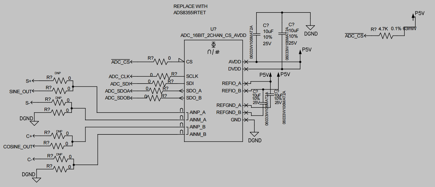

我们使用的是 ADS8355 ADC 使用一个 LED。 在第一个配置中 磁传感器的差分输出 将转换为 单端信号 、然后将其路由到 AINP_A 和 AINP_B 指定 同步采样 。 在本例中、信号摆幅是从得到的 0.5V 至 4.5V 、ADC 基准电压设置为 5V 以及 AVDD 和 DVDD
另外、我们也在探索 ADC 的使用方法 伪差分输入功能 。 磁传感器提供差分输出: SIN+/SIN- COS+/COS- 、每一个在之间摆动 1.75V 和 3.25V 。 在此配置中:
  • SIN+ 节点 AINP_A
  • 正弦- 最终目的 AINM_A
  • COS+ 最终目的 AINP_B
  • COS、 最终目的 AINM_B
请联系我们 请查看 ADC 部分 所有设计并分享您的 评论或建议

    • 在 S+、S-、SINE_OUT、C++、C-之前 CO余 弦_OUT、是否有 ADC 驱动器? 即某种可以将信号驱动到 ADC 的运算放大器或放大器?  为了确保使用 ADC 的完整动态范围、建议这样做。
    • ADS8355 的可用配置进行更改
      • 对于单端模式:
        • AINP:信号输入 (仍建议使用用于信号的 ADC 驱动器)
        • AINM:GND
      • 对于伪差分模式:
        • AINM:FSR /2 (直流输入)
    • 您提到的配置:
      • [引述 userid=“629770" url="“ url="~“~/support/data-converters-group/data-converters/f/data-converters-forum/1579796/ads8355-desing-correctness
      • SIN+ 节点 AINP_A
      • 正弦- 最终目的 AINM_A
      • COS+ 最终目的 AINP_B
      • COS、 最终目的 AINM_B
      • 都需要全差分输入配置。 ADS8355 不具有此功能、只能进行单端或伪差分操作。
      • 关于全差分 SAR ADC 的信息、您可能对最近发布的感兴趣 ADS9327 ?
    • 为所有电源共享 P5V 可以正常工作、但也可以使用同一资源、而无需对 REFIO 进行任何额外滤波、这可能会引入一些噪声。 如果可能的话、我会推荐这里
      • 一个单独的低噪声源、用于参考、或
      • P5V 和 REFIO 之间的低噪声缓冲器、或
      • 至少找到一种方法来隔离和滤除电源和 REFIO 引脚之间的一些噪声(例如一些 RC 或铁氧体磁珠)

    你好、Yolanda、
    这是磁传感器的正弦输出之一、此处的 SINE_OUT 是 0.5V 至 4.5V 的单端摆幅、S+、S 摆幅为 1.75 至 3.25、并具有 180 偏移。
    伪差分是否意味着、需要固定的直流电源?
    Ayyappan A.
    你好 Ayyappan、
    感谢您分享原理图、它非常有用!
    伪差分信号需要 AINM 引脚上的直流电源、还可以连接到 VREF 或 VREF/2 源。
    它也可用于单端配置、AINM 也可以接地。
    正弦+/-和余弦+/-也有类似的信号链吗? 它们是否也有单端输出? 还是这些差分信号?
    Yolanda

    磁性角度位置传感器的正弦和余弦输出遵循类似的信号模式。 我知道伪差分信号通常包含一个不同的信号和另一个基准信号(固定在 Vref 或<xmt-block1> Vref</xmt-block> /2)。 Vref。
    在我的应用中、我使用 ADC 从频率为 2Hz 的磁传感器捕获正弦和余弦信号。 使用的 ADC 是 ADS8355 它支持高达 1Msps 的采样率。 我想了解这种高采样率是否会引入任何问题、尤其是在噪声捕获方面。 此外、是否可以调整或降低采样频率、以便更好地匹配传感器的输出频率?
    我的主器件仅支持一条 MISO 线路、而 ADS8355 提供两个串行数据输出: SDOA SDOB 。 我想知道:
    • ADS8355 进行编程 单 SDO 模式 、Will 同步采样 仍然可能?
    • 或者、连接是否可行 SDOA 主器件的 MISO 线、然后 SDOB 最大电流 GPIO 用于手动处理或监控数据的主器件引脚?
    我也注意到了 ADS8354 支持全差分输入、允许通过 RC 滤波电路直接连接传感器输出(正弦波+、正弦波−和余弦波+,余弦波−)。 您能否确认此配置是否更适合我的应用?
    谢谢。此致
    Ayyappan A.

    你好 Ayyappan、
    谢谢你的解释,这是非常有帮助的!
    要回答您的问题:
    我想了解这种高采样率是否会引起任何问题、尤其是在噪声捕获方面。
    但可以减轻它的影响。 主要原因是、使用速度更高的 ADC 需要更强大的 ADC 驱动器、该驱动器能够处理 ADC 奈奎斯特区域更宽的带宽。 ADC 还将捕获奈奎斯特带宽范围的噪声。 但是、通过向信号链(通常建议用于驱动 SAR ADC)添加抗混叠和/或低通滤波器、可以缓解这种问题、而不会出现太多问题。 可在 ADC 驱动器中或通过用于 ADC 的输入 RC 来实现低通滤波器。 此外、具有额外的采样速度确实会带来其他优势(例如,求平均值的可能性)、这会大大降低测量的噪声和精度。
    此外、是否可以调整或降低采样频率以更好地匹配传感器的输出频率?
    是的、可以降低采样频率、以便更好地适应输入信号频率、并减少对稳健驱动器的需求。 我仍然推荐 RC、但如果 ADC 具有更长的采集时间来采集数据、RC 也会更加简单。
    如果我在中操作 ADS8355 单 SDO 模式 、Will 同步采样 仍然可以提供两个通道的报价
    是的、ADC 同时捕获这两个输入、但使用单个 SDO 时、实际数据吞吐量会延迟。 延迟发生在数据输出处、而不是数据采集处。
    这取决于所使用的控制器、但如果控制器能够收集数据并进行转换、我不明白为什么这不起作用。 不过、通常控制器具有一些集成的 SPI 模块、这可能会使这变得很困难。
    是的、ADS8354 是与 ADS8355 完全差分对等器件的理想选择
