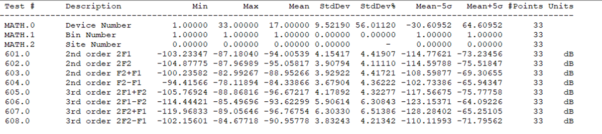

尊敬的团队:
下图描绘了 ADC128S102 的 IMD 二阶和三阶产品、结果是不可重复的。

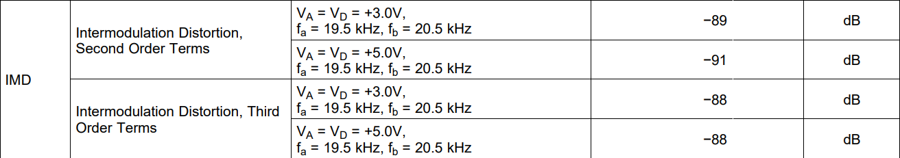

根据数据表、遵循了以下 5V 条件下的条件。
采集的样本数为 2000
采样速率为 1MSPS
FA=19.5K 且 F2 为 20.5K
计算 FFT 时不使用窗口化。
我想知道为什么结果是不可重复的、请帮助解决相同的问题。

    尊敬的 Muhammed:
    我相信、在上一个主题中、您提到过噪声源存在问题。 您是否能够解决此问题? 您能分享您用于测试的来源吗? 对于表征、我们使用高精度、低噪声源、尽管该表征是美国国家半导体很久以前完成的、但我不确定这里使用的是什么仪器。
    通常、我们会应用一个窗口来减少由于非相干采样而发生的频谱泄漏。 您是否需要进行相干采样、如果是、如何将 ADC 时钟与信号源同步? 我们通常使用 7-term Blackman-Harris 窗口。
    另外、是否要试用不同的器件、或者是否要使用相同的器件进行相同的测试?
    Joel
    尊敬的 Joel:
    感谢您的回答。
    显示的数据适用于同一器件的 30 循环运行。
    此处使用的仪器是 16 位函数发生器、非常适合用于 12 位 ADC、并且仪器发出的信号足够纯净。
    ADC 时钟仪器和信号源与相同的 10MHz 基准时钟同步。
    FA = 20.5kHz、FB = 19.5kHz
    Fs = 1000000
    N=36000
    不使用窗口化、因为信号音调不存在泄漏和相干
    从 DUT 输出重建的波形:
    DUT 输出频谱:
    请建议是否存在任何可产生可重复结果的已知一致性和测试条件。

    尊敬的 Muhammed:
    有四个二阶 IMD 产品需要考虑、所有产品都必须在采样窗口内具有整数个周期(36,000 个样本)。
    如何确保以下二阶 IMD 产品在采样窗口内具有整数个周期?
