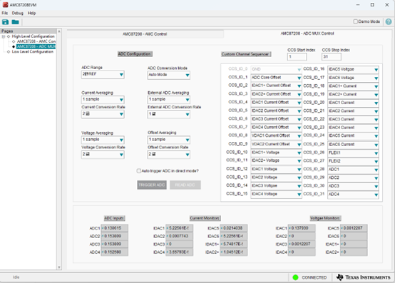

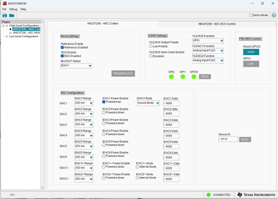

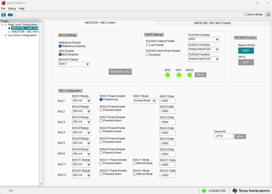

我使用 GUI 来控制 AMC87208 以输出电流。 但是、当我在 GUI 中设置该值时、不会观察到电流。 我还发现 ADC 读数为奇数、无论输出电流设置为 250mA 还是 0mA、该值都相同。 根据用户指南、J8 跳线将 IDAC 输出连接到 4.99 Ω 负载、因此如果 250mA 实际是输出端、我应该能够在负载上测量大约 1.2V 的电压。 这时测量的是 0V。下面是 EVM 连接和 GUI 屏幕截图。 我已尝试同时连接 SPI 和 I2C 来连接器件、但两者都不起作用。 请帮助—谢谢!
    您好 Brenden、
    您的设置图片未显示与 PVDD 的任何连接。 该电源不由 USB/电路板提供。 提供 PVDD 电压、并将 J33 跳线连接到您尝试使用的任何输出。
    Erin
