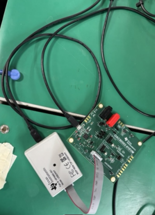

我发现我的 EVM 无法按以下方式编写。所有设置都与原始默认值相同 (SPI)
您能帮助我检查我需要修改的任何设置吗?

    J15 与 USB2ANY 输出不一致。 此 EVM 只能与 USB 端口+ EVM GUI 配合使用。 断开 USB2ANY 连接、查看 GUI 是否正常工作。 如果您需要更多有关设置的帮助、请告诉我。

    您的 VDD 电压是多少? 这将决定您需要写入的内容。
    如果 VDD 为 5V:
    寄存器 0x04、写入 0x0001 以将基准设置为 2.5V、将 DAC 增益设置为 2 倍(5V 的总 DAC 范围)
    寄存器 0x08、写入 0x8000。 这会将 DAC 输出设置为中标度、即 2.5V
    如果您的 VDD 为 3.3V:
    寄存器 0x04、写入 0x0101、将基准除以 2、并将 DAC 增益设置为 2 倍(总 DAC 范围为 2.5V)
    寄存器 0x08、写入 0xFFFF。 这会将 DAC 输出设置为满量程、即 2.5V。

    非常感谢您的反馈。 您会希望在我们遵循您的建议后再继续。
    我们可以使用 EVM、通常为Slight smileμ s
