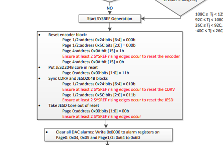

我对 DAC38rf83 有疑问
唤醒后、状态输入寄存器: 通道 0 的 JESD 警报 (地址 0x64 处)等于 0xFF02(页 116)。
清除所有位后、位[1]保持设置状态 (0x0002)。

    您好、Ohad、
    您是否希望客户在初始化后尝试以下序列、看看他们是否可以清除“读取 FIFO“标志?
    很可能会使一些启动时钟同步保持稳定(在整个系统级)。 我们建议重新初始化和重新握手 DAC JESD204 块并重新初始化链路。 请参阅以下步骤并清除要重新检查的警报
