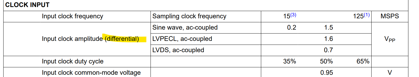

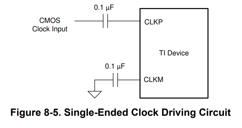

数据表介绍了单端时钟输入。
但是、数据表没有指定单端 CMOS 的输入时钟振幅。 单端时钟的建议振幅是多少?
Shota Mago
    嗨、Shota、
    如果使用带有单端接口的时钟,时钟输入摆幅将减半以有效,即 — 0.75Vpp
    但是、我怀疑客户计划使用 1.8V CMOS 来驱动该引脚。 根据绝对最大额定值、时钟引脚可耐受 2V 电压。
