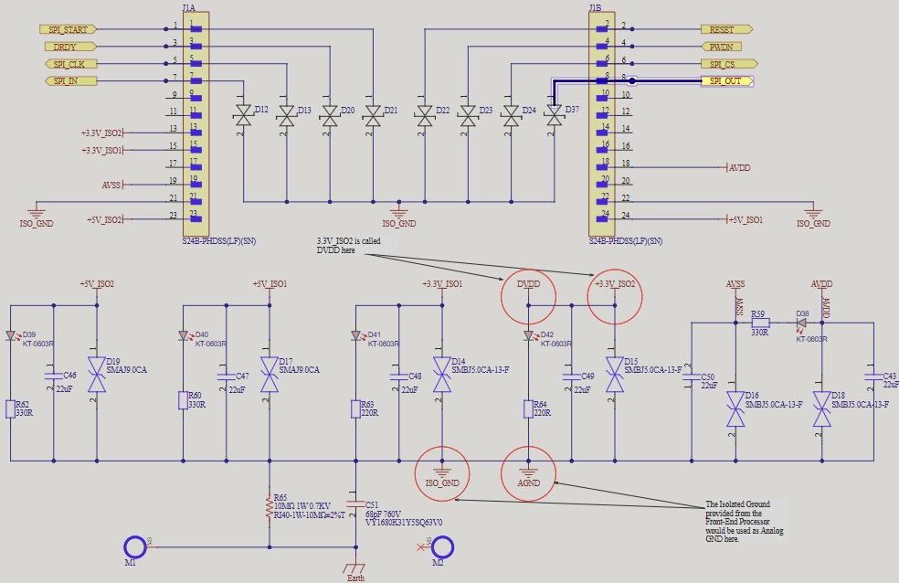

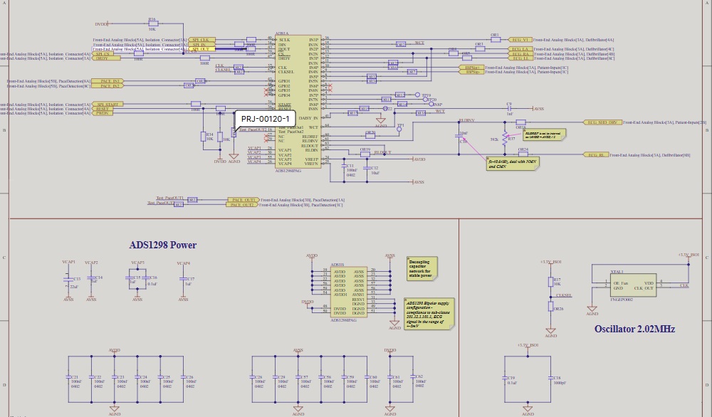

我附上了原理图的屏幕截图以供参考。

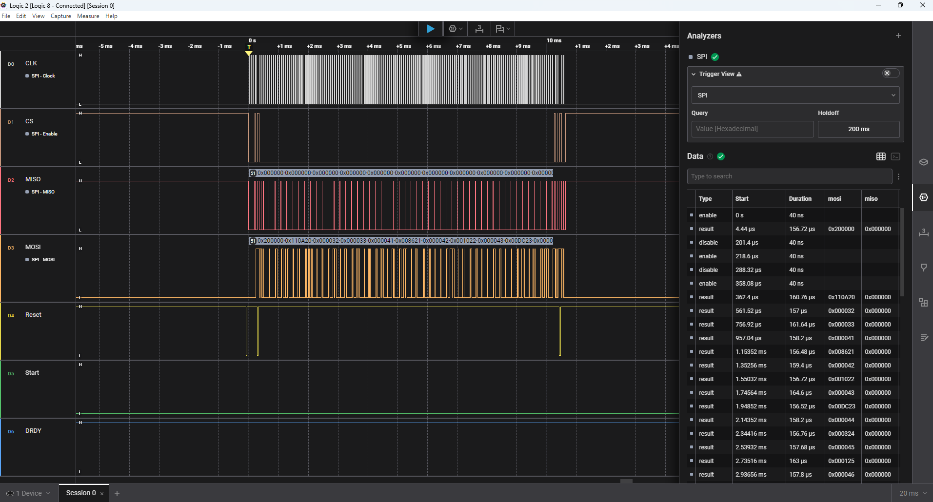

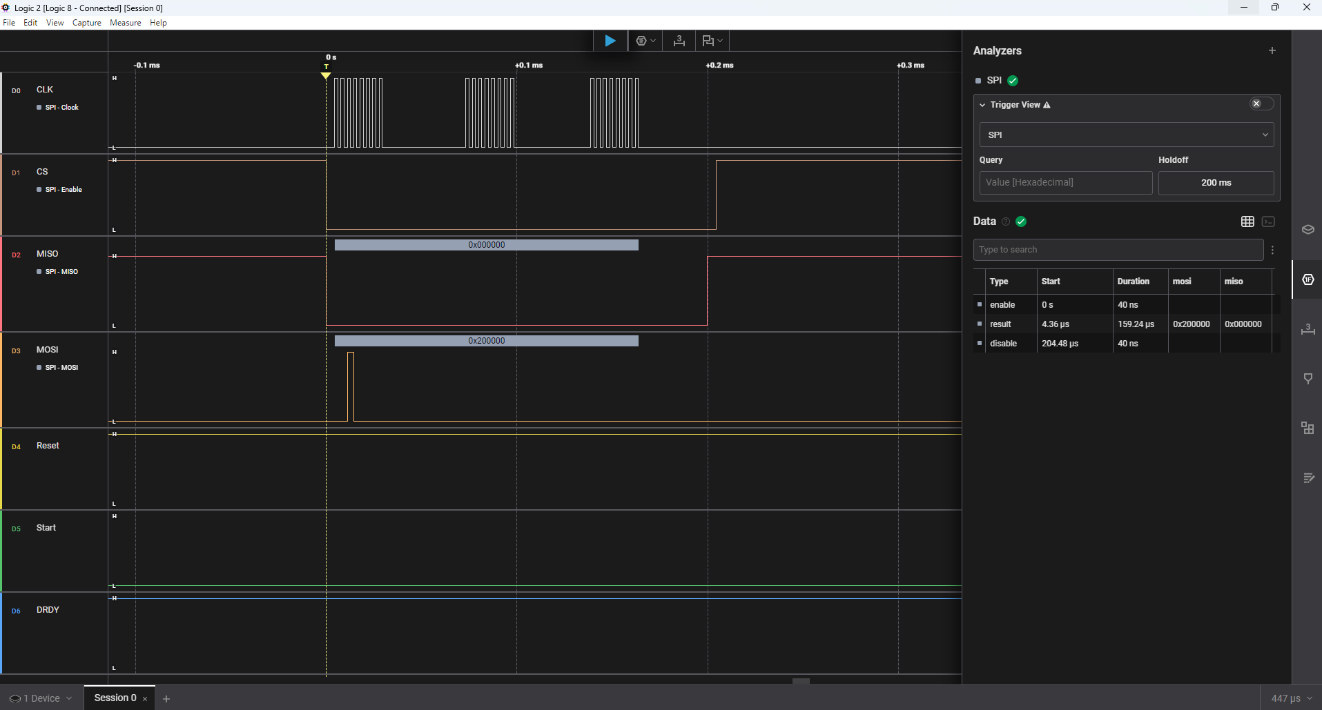

目前、示波器上的以下 SPI 信号看起来正确:
  • SPI_CLK
  • SPI_CS
  • SPI_MOSI
但我是 在 SPI_MISO 上未接收到来自 ADS1298 的有效响应(始终为 0x00)
我还附上了的示波器截图 复位 启动 、和 DRDY 信号。
其他详细信息:
  • AVDD = 3.3V
  • DVDD = 3.3V
  • PWDN 被拉高至 3.3V
  • 外部晶体在频率下运行 2.048MHz 、已在范围内确认
您能帮助我了解一下 最低要求 是为了使 ADS1298 输出有效的 SPI 数据、什么情况可能导致 MISO 线路保持非活动状态?

原理图连接器:
ADS1298 原理图: ADS1298Image1.jpg
波形启动序列:
波形 ID 命令:
