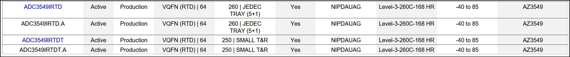

您好:
请阐明 ADC3549 和 ADC3569 的环境工作温度。  我在数据表的不同部分看到了不同的信息。
ADC3549:数据表建议的自然通风工作温度范围为–40°C 至 105°C
 在 TI.com 产品页面和数据表中的封装信息中:–40°C 至 85°C
ADC3569:建议的自然通风工作温度范围为–40°C 至 105°C
在数据表的“封装信息“表中、列出了相同的器件型号和封装、分别为–40 至 85 和–40 至 105。
Joe
    您好 Joe、
    有关建议的工作温度、请遵循两种情况下的数据表建议。
    Rob
    您好 Rob、
    感谢您的澄清!
    Joe
