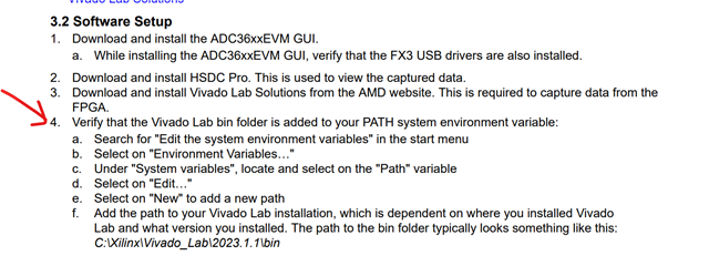

我们收到了 ADC36444EMV 和 TSWDC155EVM。  在 Windows 11 计算机上、安装了 ADC36xxEVM GUI V1.1.1、 HSDC Pro v5.31 并安装了 Vivaldo 2022.2。 两个 EVM 上的 USB-C 端口、一个 JTAG 编程器连接到 TSWDC155EVM 的 J2、一个 65MHz +10dBm 的 CLKp 输入、DCLK 227.5MHz +10dBm、 以及电源连接器上的 12V。  在 ADC36xxEVM 之前打开 HSDC Pro。  电源和状态指示灯亮起。
在 GUI 中、当它已启动时、会输入 65MHz 采样频率。 按下 Calculate 后、它会显示 DCLK 频率的 227.5MHz。 然后选择“Program"按钮“按钮。  过一小段时间后、就会出现错误消息 ADC36xxEVM_CMOS“对象没有属性“tswdc155evm"。“。  在此 GUI 下运行的 Python 代码似乎没有 tswdc155evm 对象。
此安装中有什么内容、或者我是否需要安装不同的 ADC36xxEVM GUI?
    尊敬的 Chuck:
    请将 227.5MHz DCLK 设置为+3dBm(最大值)、+10dB 可能会降低 EVM 上的时钟缓冲器器件的性能。
    没有属性问题的可能原因是执行了软件设置中第 3.2 节下用户指南中的步骤 4。
    请参阅下面的。
    Rob
    好的、让它开始运行。  我只加载了 Vialdo 而不是 Vivaldo_Lab。  太棒了!
