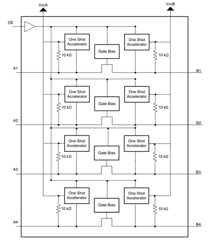

你(们)好
我们在设计中使用 TXS104ERUTR。 IC 引脚 B1 和 B2 的 B 侧连接到 TTL232R-3V3 电缆的串行 TX 和 RX。 当在不为 IC 引脚 VCCB 和 VCCA 供电的情况下将 TTL232R-3V3 电缆插入 PC 时、VCCB、B1 和 B2 上存在 2V 读取的漏电流。
您知道我为什么会出现此泄漏以及如何解决此问题吗? 我已粘贴下面 TXS104RUTR 的原理图部分。

    您好:
    此时 OE 引脚的状态是多少? 如果启用、我们是否可以将器件驱动为低电平以禁用器件、直至 VCCA/VCCB 和 OE 在通信发生之前完全斜升?
    插孔
    此时 OE 引脚悬空并且没有 1V8 电源、因此我想知道 VCCB 如何具有 2V、方法是仅在 B 侧连接信号而不接通任何电源。
    您好 Muhammad、
    OE 引脚是输入、它应偏置到已知状态以防止发生此类干扰。
    此常见问题解答提供了更多信息:  【常见问题解答】慢速或浮点输入如何影响 CMOS 器件?
    建议将 OE 引脚驱动为低电平以禁用器件并减轻在 B 侧观察到的 2V 电压。
    插孔
    我通过 OE 引脚设置了 10K 下拉电阻、但在 VCCB 上仍然出现 2V 的漏电流。 如前所述、IC 引脚 B1 和 B2 的 B 侧连接到 TTL232R-3V3 电缆的串行 TX 和 RX。 当将 TTL232R-3V3 电缆插入 PC 时、VCCB 会出现泄漏。 我已经查看了数据表方框图、看起来 OE 无法控制 B 侧引脚。
    通过将 TTL232R-3V3 电缆连接到 PC、引脚 B1(串行 TX)和 B2(串行 RX)上也会出现泄漏。 B1 的电压为 2.354V、B2 的电压为 2.670V。 我想知道、这些泄漏电压是否会导致引脚损坏?

    您好 Muhammad、
    我也能够重现刚才提到的行为、似乎是一个正向偏置的二极管、通常在禁用状态期间(即在 EN = LOW 时)限制流入 IO 的电流。 请注意、 通过 VCCA/ VCCB 的绝对最大持续输出电流为 100mA、为实现 最佳实践、建议  在 VCCA/ VCCB 完全斜升之前不要插入 3V3 电缆。
