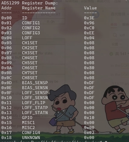

    感谢您的答复。 我有三个问题:
    1.这种偏置对于正常的 EEG 测试是否必要?
    2.阻抗测试是否需要这种偏置? 我注意到、在阻抗测试期间连接偏置时、连接 300k 电阻时的测量值非常大且不准确。 但是、在不连接偏置的情况下、测得的电阻是准确的。
    3、导联脱落检测的现象如下:
    当任何通道上没有输入时、LOFF 的状态保持 LOFF_STATn 0x00、LOFF_STATn 0x00。 以下是所有寄存器配置。 请提供指导。
