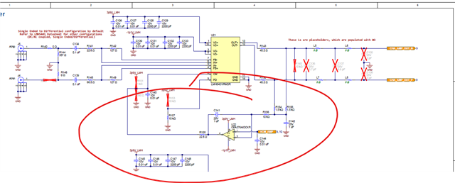

我计划使用 ADC34RF72 与 LMH5401 全差分放大器进行前端设计。
我对共模电压连接有疑问。
如所附原理图所示、ADC34RF72 的一个共模输出网连接到四个 LMH5401 器件的 CM 引脚。 靠近每个 LMH5401 CM 引脚放置了一个 0.1 µF 接地电容器。
  1. 这种连接拓扑是否可以接受(一个 ADC34RF72 共模网驱动四个 LMH5401 CM 引脚)?
  2. 在每个 CM 引脚附近放置一个 0.1 µF 电容器是否足以满足需求、或者您是否建议使用额外的 RC 滤波器或任何其他网络来实现更好的稳定性或性能?
提前感谢您的支持。
    尊敬的成范:
    1) 否、我要在 ADC VCM 输出和放大器的 VOCM 输入之间放置一个缓冲放大器跟随器。
    2) 否、我将在每个 LMH VOCM 输入引脚上放置一个 0.1uf 电容器、同样在 ADC VCM 输出引脚上放置另一个 0.1uF 电容器。 VCM 线的两侧。

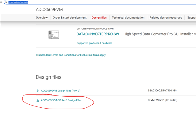

    我还想对模拟输入使用这种方法、以保持两个器件之间的共模电压。
    这方面的一个示例可以在 ADC3996 EVM 页面上找到。  https://www.ti.com/tool/ADC3669EVM
    Rob
