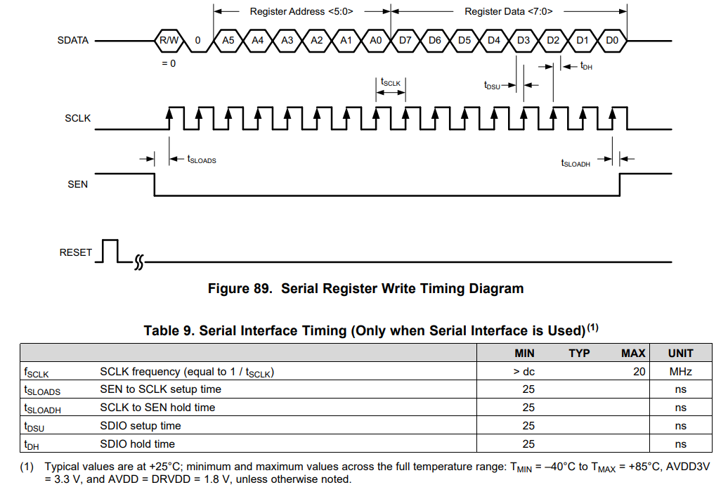

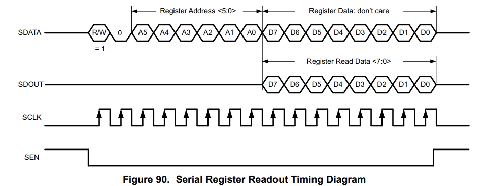

我想就 ADS42LB69 的 SPI 读取时序规格达成一致。
只有读取时序图。
写入时序具有如下所示的规格:“表 9. 串行接口时序(仅当使用串行接口时)“ image.png
 为便于参考、有 ADC3563 的读取时序。
TTD
    TTD、
    您比较的是 3 线器件和 4 线器件。  4 线并不总是具有 tri 状态规格 b/c 有专用的器件写入和读取通道。  在这种情况下、当器件处于只写模式 (SDATA 事务的位 A7) 时、它会使 SDOUT 线路悬空。  我们没有这方面的规格、但可以估计远小于 25ns、因为最大时钟为 20MHz。
