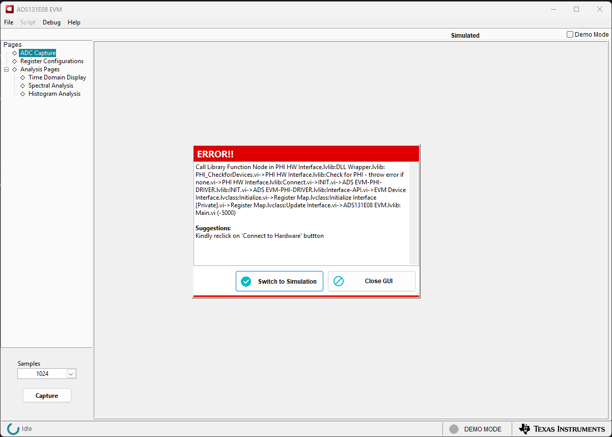

安装软件后、我使用套件中随附的 USB 电缆将 PHI 板连接到我的 PC。 启动 GUI 时会立即收到以下错误消息:
“在 PHI HW Interface.lvlib:DLL Wrapper.lvlib:PHI_CheckforDevices.vi->PHI HW Interface.lvlib:检查 PHI — 抛出错误如果 none.vi->phi HW Interface.lvlib:Connect.vi->init.viv->ADS p.lvlib:init.viv->ADS EVM-PHI-DRIVER hwikin.lib:Interface:Interface- Reviv.viv- Class;lviv.viv>初始化 viv.evlviv.viv- EVM-PHI-DRIVER 连接至 cla>主接口

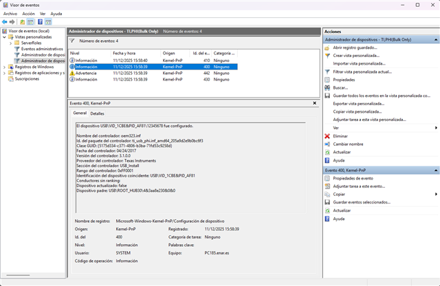

完成此操作后、Windows 设备管理器 (Windows 11) 现在会显示一个新类别“ 也非常适用 “、带有条目:
TI、PHI(仅限大容量)
插入 PHI 时、系统也会播放典型声音。

    嗨、 Iulian Popa、
    对此造成的不便、我深表歉意、感谢您分享详细信息。 您所做的是正确的、 我们建议使用 管理员权限安装 GUI 软件。

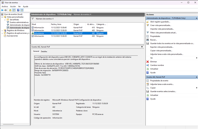

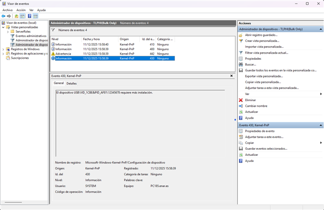

    “TI、PHI(仅限大容量)“的信息  设备管理器中显示的是正确的、但最好 能共享 设备管理器的屏幕截图。
    启动 GUI 后、您可以从您共享的屏幕中选择“Switch to simulation“、然后 通过取消选中 GUI 右上角的“Demo Mode“重新退出演示模式。 检查 GUI 是否可再次连接到 EVM+PHI 卡。

    在这里、我附加了“Device Manager(设备管理器)“中显示的信息
    关于您询问的另一个问题:当我从.exe 打开 GUI 时、会显示套件的常规控制窗口、但在右上角没有显示“Connected:…“。 带有套件名称。 相反、它只是显示“仿真“。 我还附上了一个简短的屏幕录制视频、我上传到 WeTransfer、因此您可以在 7 天内观看/下载它、以防它对您有所帮助: https://we.tl/t-YLzCmbhVl2
