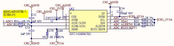

ADS7142QDQCRQ1 芯片的两个通道的输入收集值 在使用过程中相互影响的原因可能是什么? 电源正常。 如何进行故障排除?
我们使用双通道单端模块。

    通常、由 ADC 通道之间的切换引起的误差表示建立错误。 2kΩ 输入电阻似乎非常大、因此可能太大、导致输入无法在采集时间内完全稳定。
    为了确认这个问题、您能否在两个通道的 ADC 转换之间添加延迟? 较长的转换间延迟是否会改善误差? 较短的延迟是否会使情况更糟?
    Joel
    感谢您的答复, 即使延迟从 15us 增加到 15ms ,仍然有干扰。 2k 的输入电阻未连接。 直接输入是源。 请提供一些建议
    您好:
    您能否分享 AIN0 和 AIN1 的预期值是什么?观察到的值是什么? 延迟是否会带来更好的效果、或者完全相同?
    如何向 ADC 提供输入电压?
    Joel
