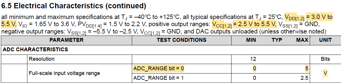

我的客户计划使用 AMC60704 的内部 ADC 来测量外部信号。 关于此用例、我的客户有几个技术问题。 您能帮我回答吗?
  1. AMC60704 内部 ADC 的输入电压范围似乎可以为 5V。 是真的吗?
  2. 如果可能为 1、哪一个是内部 ADC、VCC 或 VDD 的电源?
山本俊介
    你好、 Yamamamamamamoto-San
    1) 可以、ADC 的最大输入电压为 5V。
    2) ADC 以 VDD 电压运行。
