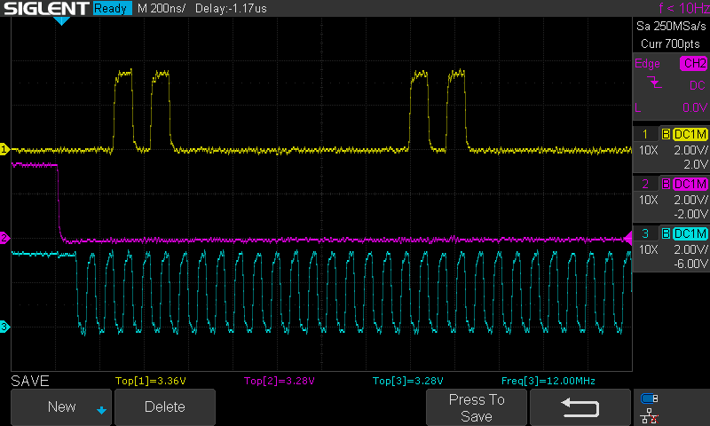

我正在为 AMD Xilinx Zynq UltraScale+ MPSoC 开发软件、并且尝试使用 SPI 与 ADC 进行通信、但并没有收到返回的任何数据。
我正在使用外部电源通过 J27 为 V_A 供电、并通过 TP1 为 V_D 供电、其中 V_A = 5V、V_D = 3.3V。 我移除了电阻器 R42 并组装了 J27、C42 和 D2、如用户指南中所述。 PHI 电路板未连接。 我使用 J26 通过 SPI 接口进行通信。 下面是示波器的屏幕截图。 通道 1 是 MOSI、通道 2 是 CS、通道 3 是 CLK。 AC.png

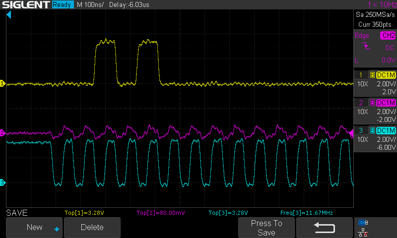

为了进行比较、我还使用 PHI 和 LabView 程序从 ADC 读取数据、该程序符合预期。 为此、我从外部电源断开 V_D 连接、并让 PHI 板为 V_D 供电 V_A 仍由 5V 的外部电源供电。 以下是使用 PHI 板时来自 ADC 的 SPI 信号:
我认为时序是相同的、我唯一注意到的是、使用 PHI 板时、SCLK 会在 CS 变为低电平后更快地开始上升。 在第一个屏幕截图中、CS 的噪声也更大、不确定这是否会产生影响。

    嗨、Benjamin、
    您能否先探测 ADC 附近的 VA 和 VD 电压? 输入电压是多少?预期的转换结果是什么?
    SCLK 在 Δ V CS ~后启动一段时间应该不会导致问题。 此器件上的 Δ V CS ~IO 使能引脚。
    Joel

    嗨、Benjamin、
    老实说、我没有看到明显的问题。 在信号完整性问题的情况下、降低 SCLK 频率可能有所帮助。 如果器件通电并且未损坏、似乎应该输出数据。
    SDI 上是否提供了任何内容、输入连接到哪个通道? 通常情况下、将输入连接到满量程值也是不错的选择、可以轻松指示正常工作。 您可以为此将输入引脚短接至 VA。
    我认为 CS 下降后快速启动 SCLK 不应该是问题、但如果没有其他任何问题、则可以增加额外的延迟。
    Joel
    尊敬的 Joel:
    将模拟输入上的跳线从 w/Amp 切换到旁路模式可使其正常工作。 Re — 查看用户指南,看起来运算放大器由 5V3 供电、但由于我使用的是外部电源、5V3 线路实际上并未通电。
    感谢您的支持!
