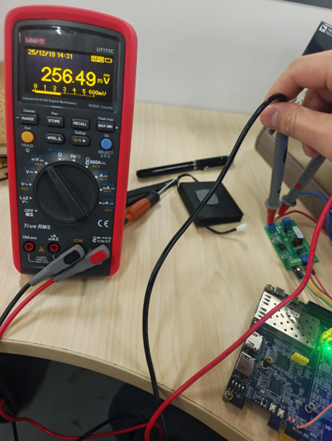

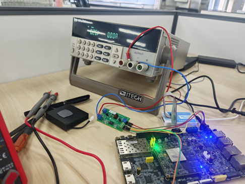

尊敬的专家:
客户正在测试 AMC1306E25EVM、并且设置了以下设置。他们发现、当外部短接 J1 时、存在 0.14mV 的失调电压。 当输入 256mV 时、器件输出 199mV 结果。 您能否提供故障排除步骤来找出根本原因?
设置图:
AMC1306E25EVM 测试数据:
TI_AMC1306EVM 测试 data.csv
    尊敬的北大:
    它们是如何对 SDFM 模块设置进行编程的? 预期电压计算中是否可能有一种类型?
    如果它们在不同的输入电压(如 128mV)下进行测试、则误差 (256-199mV = 57mV) 是否相同、这意味着它是失调电压误差、或者是 28.5mV 的一半、这意味着它是增益误差?
    他们是否尝试过其他外部电压源、例如电池或其他台式电源?
