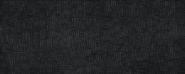

    在 PLL 未复位的默认器件设置(未对 LPF 和 DTGC 进行编程)中、我观察到 DTGC 调整(固定增益模式)功能以及 32 个通道的各种信号相位、这可能会导致 B 模式图像中出现短水平和垂直条纹(在我的 BMODE 图像中观察到,如下所示)。 我怀疑 这可能是原因、并准备好修复错误。 但是,如果你能给我一些帮助或建议,我会非常庄严。
